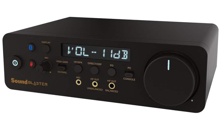

Creative przedstawia kartę dźwiękową zapakowaną w całkowicie nową konstrukcję. Tym razem mamy do czynienia ze sprzętem, które w ocenie producenta łączy w sobie cechy karty dźwiękowej dla graczy, jak i DAC-a.
Creative Sound Blaster X5 to zewnętrzna karta dźwiękowa USB Hi-Res Dual DAC z w pełni zbalansowanym wzmacniaczem słuchawkowym Xamp. Konstrukcja zewnętrznego DAC-a składa się z takich komponentów jak: 2 przetworniki Cirrus Logic CS43198DAC i specjalnie zaprojektowany w pełni zbalansowany podwójny wzmacniacz słuchawkowy Xamp. To pierwszy Sound Blaster wyposażony w konstrukcję z dwoma przetwornikami cyfrowo-analogowymi - 2 przetworniki Cirrus Logic CS43198DAC, które zapewniają bezstratne odtwarzanie w 32-bitach / 384 kHz przez PCM z zakresem dynamiki do 130 dB DNR. Zastosowane przetworniki cyfrowo- analogowe mogą również dekodować formaty audio w DoP128 i DSD256.
Creative
Na pokładzie znajdziemy wieloorbitalny modulator z nadpróbkowaniem, który zapewnia niski współczynnik całkowitych zniekształceń harmonicznych na poziomie 0,00018%. Wzmacniacz słuchawkowy obsłuży słuchawki klasy studyjnej o impedancji do 600 omów i poradzi sobie ze słuchawkami konstrukcji planarno-magnetycznymi oraz czułymi monitorami dousznymi o impedancji wyjściowej 1 om. W przypadku Sound Blaster X5 zastosowano podwójne dyskretne przedwzmacniacze x-amp. Sound Blaster X5 ma też odbiornik Bluetooth umożliwiający podłączenie bezprzewodowego nadajnika audio do dedykowanego portu hosta audio USB-A, przesyłanie strumieniowe dźwięku z preferowanego urządzenia, a także bezprzewodowe odtwarzanie dźwięku na zestawie słuchawkowym Bluetooth.
Port hosta audio USB-A obsługuje zewnętrzne głośniki USB, mikrofony i zestawy słuchawkowe. Karta dodatkowo oferuje między innymi dwukierunkowe złącza RCA i optyczne TOSLINK, port wejściowy mikrofonu 3,5 mm z pokrętłem wzmocnienia mikrofonu oraz port audio USB-C, który jednocześnie zasila kartę Sound Blaster X5. DAC wyposażony jest również w gniazdo słuchawkowe 3,5 mm czy gniazdo 4,4 mm. Producent udostępnia aplikację Creative, gdzie mogą dokonywać regulacji za pomocą 10-pasmowego wykresu częstotliwości korekcji.
Dodatkowo w aplikacji możemy dodawać efekty Acoustic Engine, takie jak Surround, Crystalizer, Bass lub Dialog+, lub korzystać z funkcji CrystalVoice. Sound Blaster X5 obsługuje również ASIO 2.2 do odtwarzania i nagrywania z niskimi opóźnieniami. Sound Blaster X5 kosztuje 1399 złotych i jest dostępny w sklepie internetowym Creative.
