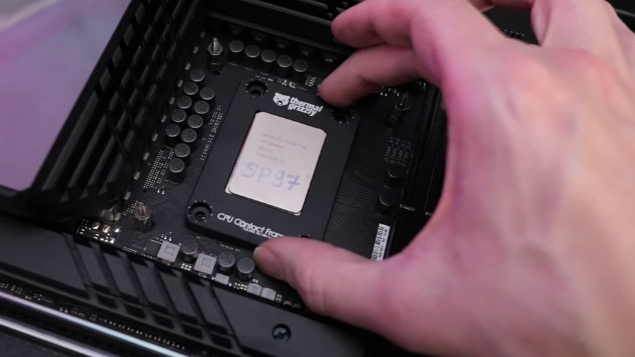

Overclocker der8auer, który znany jest z ekstremalnego podkręcania procesorów, ale także z wprowadzenia na rynek maszynek do skalpowania CPU, tym razem prezentuje swoje nowe akcesorium - podkładkę wzmacniającą dla procesorów Intel 12. generacji, która jest produkowana przez Thermal Grizzly. Jest jednak kilka zastrzeżeń.
Procesory Intel Alder Lake zbierają zasłużenie pozytywne recenzje, jednak niektórzy użytkownicy, narzekają na dość nietypowy problem z wyginaniem rozpraszacza ciepła. Nacisk, jaki wywiera mocowanie w podstawce procesora, powoduje, że układ zaczyna się uginać. Jest to wywołane punktowym naciskiem o dużej sile, w efekcie czego podstawa radiatora nie ma idealnego styku z powierzchnią procesora. Powstała szczelina powoduje wzrost temperatury średnio o 5 stopni Celsjusza, co może nie wydaje się ogromną wartością, jednak przy najbardziej wydajnych układach i przy podkręcaniu, robi znaczną różnicę.
Overclocker der8auer wprowadza ramki usztywniające procesory Alder Lake i chroniące przed wyginaniem. Cena jest jednak znacznie wyższa niż u konkurencji. Drugi z produktów to ramka do szlifowania powierzchni IHS.
Intel nie traktuje poważnie problemu, ponieważ nie wpływa on na specyfikację procesora. Niektórzy radzą sobie sami, montując dodatkowe podkładki, jednak na rynku pojawiają się już gotowe i bardziej eleganckie rozwiązania. Der8auer i Thermal Grizzly wprowadzili precyzyjnie wykonane ramki z anodyzowanego aluminium, które równomiernie rozkładają nacisk na procesor Intel Alder Lake. Nie są oni jednak pierwsi, bo Chińscy producenci wyprzedzili ich o kilka dni, a co ważniejsze produkty z dalekiej Azji są dużo tańsze. Ramka od overcklockera kosztuje aż 38 USD i będzie dostępna "wkrótce". Dla porównania ramki znanego producenta układów chłodzenia Thermalright kosztują w Chinach 6 USD. Nawet z marżami i kosztami wysyłki na Aliexpress, wyjdzie co najmniej 2-3 razy taniej. Der8auer przeprowadził własne testy i ramka powoduje spadek temperatury o średnio 5 stopni Celsjusza, co pokrywa się z wcześniejszymi doniesieniami.
Drugim produktem, który wprowadzi overclocker, jest ramka do szlifowania powierzchni procesora. Każdy, kto próbował ręcznie wyrównać i wypolerować powierzchnię radiatora, procesora lub innej małej powierzchni, prawdopodobnie zaokrąglił sobie brzegi papierem ściernym. Polerowanie na płaskiej powierzchni, takiej jak szyba, rozwiązuje część problemów, jednak ramka od Der8auer'a ma zapewnić idealne warunki do szlifowania powierzchni procesów Alder Lake, co możecie obejrzeć na poniższej demonstracji. Cena tego produktu nie jest jeszcze znana.
