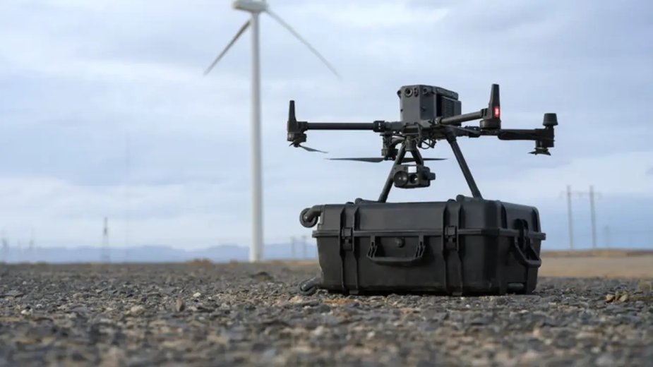

DJI wprowadziło na rynek nowy dron przemysłowy o nazwie Matrice 350 RTK. Ten model oferuje wybór spośród 4 różnych aparatów, a także baterie o dłuższej żywotności. Może pozostawać w powietrzu przez imponujące 55 minut i udźwignąć ładunek o wadze 2,7 kg. Jednak nie należy spodziewać się niskiej ceny tego urządzenia.
DJI poszerzyło swoje portfolio dronów o nowy produkt - model Matrice 350 RTK. Ten dron zastępuje model 300 RTK i wprowadza kilka drobnych zmian. DJI oferuje aż 4 różne systemy kamer, skupiając się na zastosowaniach przemysłowych. Zdecydowanie nie jest to dron przeznaczony do rekreacyjnego latania. Po złożeniu, Matrice 350 RTK ma wymiary 43x42x43 cm, a po rozłożeniu 81x67x43 cm. Jego waga wynosi 3,77 kg bez akumulatorów, a z dwoma akumulatorami TB65 wzrasta do 6,47 kg. Maksymalna masa startowa wynosi 9,2 kg, co pozwala na uniesienie ładunku o wadze ponad 2,7 kg. Dron może osiągnąć prędkość do 23 m/s (83 km/h) i poradzić sobie z wiatrem o prędkości do 12 m/s (43 km/h). Matrice 350 RTK wyposażony w podstawowe śmigła o modelu 2110 może osiągnąć wysokość lotu do 5000 metrów przy masie startowej do 7,4 kg. Z cichymi śmigłami (model 2112) może sięgać nawet 7000 metrów, przy maksymalnej masie startowej wynoszącej 7,2 kg.
Jednym z najbardziej znaczących ulepszeń w Matrice 350 RTK jest jego czas lotu. DJI Matrice 350 RTK może latać do 55 minut na jednej baterii, co stanowi wzrost o 20% w stosunku do M300 RTK.
Podczas gdy poprzedni model miał odporność IP45, nowy Matrice 350 RTK uzyskał już poziom IP55. Dron jest w dużej mierze pyłoszczelny i odporny na strumienie wody. Choć dobrze zniesie wilgotne warunki atmosferyczne, nie jest przeznaczony do zanurzenia w wodzie. Wykorzystuje systemy pozycjonowania GPS, GLONASS, BeiDou i Galileo. Inteligentne akumulatory TB65 mają pojemność 5880 mAh. Ważą one 1,35 kg, a cała bateria ma gęstość energii wynoszącą 195 Wh/kg. Matrice 350 RTK powinien utrzymać się w powietrzu przez około 55 minut. Żywotność została zwiększona do 400 cykli ładowania, aby zachować 90% pierwotnej pojemności w ciągu pierwszego roku. Stacja ładująca jest w stanie obsłużyć 8 akumulatorów TB65 oraz cztery akumulatory WB37.
Matrice 350 RTK jest wyposażony w oświetlenie LED o zasięgu do 5 metrów oraz system pozycjonowania na podczerwień. Jego kamera FPV obsługuje rozdzielczość Full HD 1080p przy 30 klatkach na sekundę, oferując kąt widzenia wynoszący 142°. Głównym aparatem dostępnym dla Matrice 350 RTK jest Zenmuse H20, który posiada mały układ CMOS o rozdzielczości 20 MPx. Jego obiektyw zmiennoogniskowy ma zakres od 31,7 do 556,2 mm i przysłonę F1.6. Maksymalna rozdzielczość wideo to UHD 4K (3840x2160 pikseli) przy 30 klatkach na sekundę, obsługuje również format JPEG dla zdjęć.
H20 posiada także szerokokątną kamerę z układem CMOS o rozmiarze 1/2,3" i rozdzielczości 12 MPx. Jej obiektyw ma konwertowaną ogniskową 24 mm (kąt widzenia 82,9°) i przysłonę F2.8. Ta kamera ogranicza się do nagrywania wideo o rozdzielczości Full HD 1080p przy 30 klatkach na sekundę. Wersja H20T oferuje dodatkowo kamerę termowizyjną.
Inną opcją dla Matrice 350 RTK jest Zenmuse H20N. W tym przypadku obiektyw jest połączony z matrycą CMOS o rozdzielczości 4 MPx i przekątnej 1/1,8". Ze względu na mniejszą przekątną, zakres ogniskowych wynosi od 32,7 do 574,5 mm. Maksymalna rozdzielczość wideo to 2688x1512 pikseli przy 30 klatkach na sekundę. W zestawie znajduje się także szerokokątna kamera o rozdzielczości 2 MPx, wyposażona w matrycę typu 1/2.7" CMOS. Jej obiektyw ma ogniskową 29 mm po konwersji (kąt widzenia 73,6°), a maksymalna rozdzielczość wideo to 1080p przy 30 klatkach na sekundę. Zenmuse H20N obejmuje również kamerę z teleobiektywem w podczerwieni, która ma kąt widzenia wynoszący 12,5° i rozdzielczość 640x512 pikseli przy 30 klatkach na sekundę.
Natomiast Zenmuse P1 oferuje pełnoklatkowy sensor (35,9×24 mm) o imponującej rozdzielczości 45 MPx. Dzięki temu można nagrywać wideo w jakości 4K do 60 kl./s. Tę wersję można skonfigurować z obiektywami DJI DL, takimi jak DL 24mm F2.8, DL 35mm F2.8 lub DL 50mm F2.8. Natomiast Zenmuse L1 łączy w sobie tradycyjne rozwiązanie z sensorem 1" i 20 MPx (maks. 4K30p) oraz lidarem. Wyposażony jest w obiektyw 24mm po konwersji i zapewnia dokładność pomiaru na poziomie 3 cm na dystansie 100 metrów.
Ceny zaczynają się od około 55 000 PLN (bez VAT).
