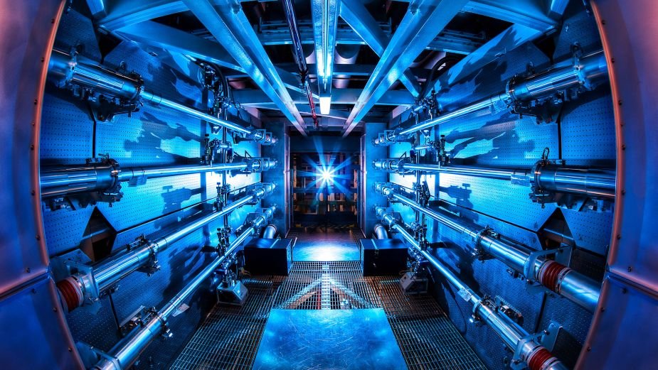

Fuzji jądrowej doświadczamy na co dzień – jest to proces, w wyniku którego powstaje ciepło i światło Słońca i innych gwiazd. Krótko mówiąc, polega na rozbijaniu lekkich atomów w celu wytworzenia cięższych, uwalniając w tym procesie ogromne ilości energii. Naukowcy chcieli ten proces zapoczątkować w laboratorium i choć wcześniejsze próby zakończyły się powodzeniem, to od kilkudziesięciu lat naukowcy czekali na taką syntezę jądrową, która wytworzyłaby więcej energii niż pobierała. Oczekiwanie dobiegło końca i 5 grudnia udało się tego dokonać w National Ignition Facility (NIF). Złote ścianki kapsuły zwanej hohlraum są ogrzewane przez 192 wiązki lasera, osiągając temperatury ponad 3 mln stopni Celsjusza, co powoduje emisję promieni rentgenowskich, które z kolei ogrzewają milimetrową kapsułę wewnątrz hohlraum, która zawiera dwie formy wodoru: deuter i tryt.  Ciepło powoduje, że powierzchnia kapsułki eksploduje na zewnątrz, zmuszając jej zawartość do implozji – innymi słowy, deuter i tryt są szybko ściskane razem pod bardzo wysokim ciśnieniem i temperaturą. Skutek jest taki, że w najgorętszej części paliwa dochodzi do syntezy jądrowej, w wyniku której powstają jądra helu. Ponieważ jedno jądro helu ma nieco mniejszą masę niż połączenie jednego jądra deuteru i jednego jądra trytu, różnica w masie jest uwalniana w postaci wybuchu energii.
