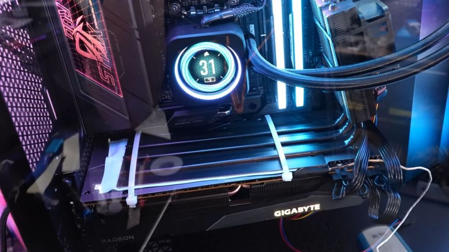

Na Aliexpress można znaleźć wszelkiej maści produkty, w tym bardzo nieoczywiste. Der8auer postanowił przetestować dwa bardzo nietypowe rozwiązania chłodzenia z tego chińskiego sklepu, mające na celu obniżenie temperatury powierzchni na płycie tylnej najlepszych kart graficznych. Jednak po testach z Gigabyte RX 6900 XT stwierdził, że oba coolery są rozczarowujące pod względem wykonania i nie zapewniły żadnej namacalnej poprawy temperatur grafiki.

Chłodzenie backplate'ów nie jest niczym nowym, ale coolery, które zaprezentował Der8auer, są naprawdę nietypowe, ponieważ są bardzo dużymi i nieporęcznymi urządzeniami z aktywnym chłodzeniem. Takie rozwiązanie wydaje się grubą przesadą w przypadku większości kart graficznych, ponieważ przeważnie backplate nie zawiera żadnych komponentów o dużej mocy, które wymagałyby mocnego chłodzenia. Jedynym wyjątkiem byłby GeForce RTX 3090, który zawiera połowę układów scalonych pamięci GDDR6X z tyłu karty. Ale nawet w tym przypadku pasywne chłodzenie bezpośrednie z backplate'a jest na ogół wystarczające, chyba że zamierzamy podkręcać pamięci na grafice.
Der8auer postanowił przetestować dwa bardzo nietypowe rozwiązania chłodzenia do kart graficznych z chińskiego sklepu Aliexpress.
Pierwszy testowany przez Der8auera układ chłodzący został wykonany w całości z miedzi i składał się z dwóch wentylatorów zainstalowanych wewnątrz miedzianego radiatora — wykonanego z 5 dużych miedzianych arkuszy ułożonych jeden na drugim. Mechanizm instalacji obejmował opaski zaciskowe i taśmę, co stanowić miało „bezpieczne” mocowanie coolera do tylnej płyty GPU.

Drugie urządzenie jest jeszcze dziwniejsze, a to za sprawą bardzo nietypowej konstrukcji w kształcie litery L z trzema bardzo długimi ciepłowodami podłączonymi do płytki dystrybucyjnej na jednym końcu i radiatora na drugim. Der8auer żali się, że ten cooler nie posiadał nawet instrukcji montażu, ale najwyraźniej urządzenie wykorzystuje ten sam mechanizm mocowania zamka błyskawicznego, co poprzednie chłodzenie, ponieważ nie ma żadnych otworów na śruby ani żadnych wyrafinowanych mocowań.

W testach Der8auer stwierdził, że coolery nie spisały się zgodnie z oczekiwaniami (a może jednak tak), obniżając jedynie temperaturę backplate'u w Gigabyte RX 6900 XT odpowiednio o 5°C i 8°C. Co gorsze, oba rozwiązania w ogóle nie obniżyły temperatury GPU, nie zapewniając żadnych namacalnych korzyści w zakresie żywotności i wydajności grafiki.

Wyniki zademonstrowane przez Der8auser są prawdopodobnie powodem, dla którego egzotyczne chłodzenie backplate'ów nie jest popularne wśród entuzjastów. Tego rozwiązania po prostu nie dają żadnych wymiernych korzyści. Jeśli naprawdę potrzebujecie obniżyć temperatury GPU, najlepiej sprawdzi się blok chłodzony cieczą, zaprojektowany specjalnie dla naszej karty, który w razie potrzeby może schłodzić zarówno dolną, jak i górną część karty graficznej.
