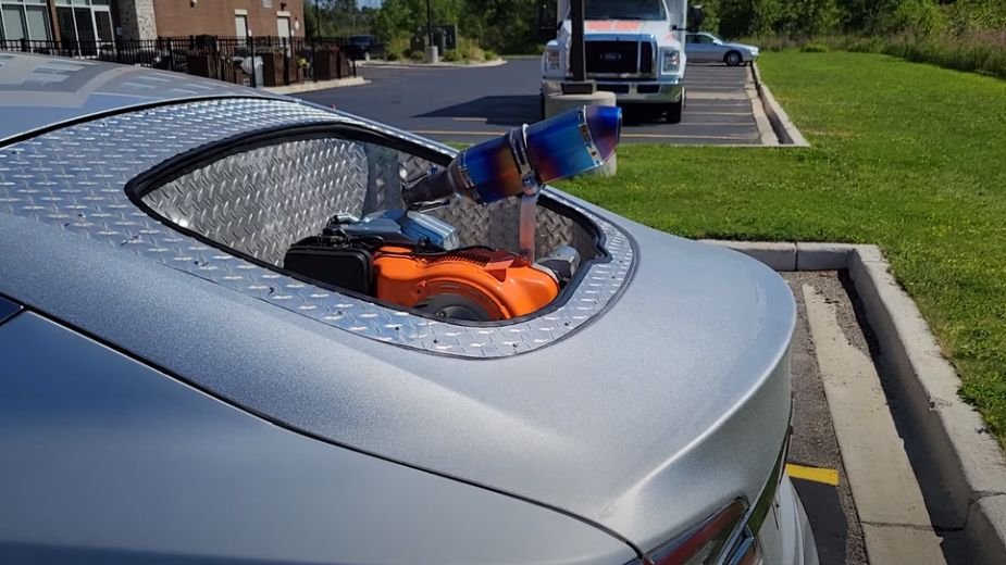

YouTuber z kanału Warped Perception spróbował rozwiązać problem małego zasięgu swojej Tesli w dość nietypowy sposób i opracował benzynowy "dodatek" do swojej Tesli Model S. Nie jest to pomysł przełomowy, bo wiele „samochodów elektrycznych” pracowało już na tej zasadzie, podobnie jak niektóre hybrydy. Celem YouTubera było przejechanie 1600 mil (niecałe 2600 km) bez podłączania samochodu do ładowarki. W tym celu usunął tylną szybę z auta, a w bagażniku stworzył miejsce na silnik spalinowy z generatorem, który podłączył do systemu ładowania.
YouTuber pokazał, że można przejechać tysiące kilometrów samochodem elektrycznym, bez podłączania się do stacjonarnej ładowarki. Niestety proponowane rozwiązanie nie znajdzie szerszego zastosowania.
W tym przypadku Yuotuber wykorzystał mały jednocylindrowy silnik benzynowy o pojemności ok. 400 cm3 i mocy ok. 10 kW (ładowanie odbywało się z mocą ok. 7,5 kW). Główną wadą tego rozwiązania był ekstremalny hałas i zaskakujące jest to, że autor filmu znosił dźwięk silnika przez cały tydzień (choć hałas wewnątrz auta wynosił tylko około 68-70 dB(A)). Szybko okazało się, że mały silnik nie wystarcza do dostarczenia wystarczającej mocy, więc pracował również w nocy - wciąż generując ogromny hałas. Youtuber codziennie pokonywał setki kilometrów, również po autostradach, jednak wciąż musiał martwić się zasięgiem, co spowodowało konieczność obniżenia prędkości (a co za tym idzie zużycia energii). W efekcie udało się przejechać prawie 3000 km bez podłączania auta do ładowarki.
