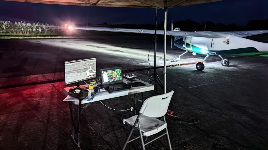

Pyka Pelican Cargo to autonomiczny samolot transportowy o pojemności zapakowanego po dach samochodu kombi, który potrafi przelecieć 320 km na jednym ładowaniu.
Przewożony towar ładuje się po złożeniu dziobu samolotu i łącznie mieści się 1,87 m3 ładunku (to mniej więcej objętość towarów opchniętych do samochodu kombi przy złożonych siedzeniach i po sam dach). Maksymalna ładowność wynosi 181 kg. Sam samolot waży 190 kg bez akumulatorów, 417 kg z akumulatorem 50 kWh, łączna maksymalna masa startowa to 599 kg. Istnieją również trzy zapasowe akumulatory awaryjne.
Wspomniany już akumulator 50kWh jest wymienny, więc samolot można albo ładować przez godzinę, albo wymienić akumulatory w ciągu 5 minut i kontynuować lot. Bateria powinna wystarczyć na 320 km z 20-minutową rezerwą. Za napęd odpowiadają cztery wirniki o łącznej mocy 100 kW. Pelikan Cargo ma rozpiętość skrzydeł 11,5 metra, długość 6,1 metra i 2,1 metra wysokości. Powierzchnia skrzydeł to 11,3 m2. Prędkość przelotowa wynosi od 111 do 148 km/h (80-90 węzłów), a do startu wystarczy pas startowy o długości 150 metrów (do lądowania potrzeba 187 metrów).
Sterowanie jest autonomiczne, więc sterowanie samolotem jest bardzo proste i wymaga minimalnego przeszkolenia. Samolot wyposażono w 6 procesorów i dwa oddzielne tory przetwarzania danych (jeden jako zapasowy), LiDAR, lasery w dół, czujniki położenia, przyspieszenia, ciśnienia powietrza, temperatury i przepływu, wszystkie redundantne.
