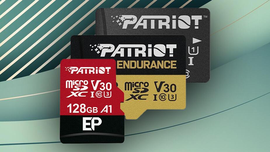

Dochodzimy w końcu do takiego momentu, w którym brakuje nam przestrzeni na dane. Niezależnie od tego, czy jest to smartfon, aparat fotograficzny, wideorejestrator czy monitoring. Karta SD potrafi niskim kosztem wyeliminować potrzebę rozbudowy infrastruktury czy nawet wymiany sprzętu na nowy. Szczególnie istotne jest to właśnie w smartfonach z niskiej bądź średniej półki cenowej, gdzie producenci jeszcze dołączają możliwość rozbudowy pamięci. Taka sama sytuacja odnosi się do wielu dziedzin i tak naprawdę nie wystarczy po prostu kupić kompatybilnej karty i cieszyć się zarówno wydajnością, jak i trwałością. To właśnie ze względu na przeznaczenie dzielimy te produkty. Do działania 24/7 warto zainwestować w kartę SD o wysokiej wytrzymałości, ale do trzymania zdjęć na telefonie jednak tego robić nie musimy. No dobrze, to w takim razie jaka karta SD będzie dla mnie najlepsza? Sprawdź!

Patriot karty SD 128 GB
Na rynku istnieje bardzo dużo kart pamięci o różnych standardach wielkości i szybkości. Te najtańsze z reguły mają najniższą prędkość zapisu/odczytu (Class 2,4,6 i nawet 10). Te lepsze odznaczają się wyższymi osiągami (V30, V60 czy nawet V90). Najlepsze karty microSD jednak mają oznaczenia UHS-I, UHS-II czy nawet UHS-III – te ostatnie mogą osiągać transfery rzędu 300 i nawet 600 MB/s. Takiej prędkości potrzebują jednak nieliczni, produkty z tym oznaczeniem są drogie, a znaczna większość z nas zadowoli się standardem V30 – nawet podczas tworzenia wideo w rozdzielczości 4K. Warto tu także wspomnieć, że przed zakupem karty – w szczególności właśnie tych najlepszych, trzeba się upewnić, że nas sprzęt taki standard w ogóle obsługuje. A więc jeśli kupimy kartę SD UHS-III, a nasze urządzenie wspiera tylko UHS-I, znaczna część oferowanej wydajności nie zostanie wykorzystana. Czyli dokładnie tak, jakbyśmy do PCI Express 3.0 chcieli podłączyć szybki dysk SSD, który wspiera prędkości PCI Express 4.0. No dobrze, w takim razie jaką kartę kupić?

Standardów jest całe mnóstwo i nie zdziwiłbym się, gdybyście byli tymi informacjami przytłoczeni. Przede wszystkim warto rozglądać się na początku za kartami renomowanych producentów (na przykład opisywany w artykule Patriot). Wtedy otrzymasz gwarancję, że wydrukowane na pudełku i samej karcie oznaczenia będą w 100% pokrywać się z rzeczywistymi testami. Poniższa infografika powinna Was przybliżyć nieco do tego, na co zwracać uwagę podczas kupna kart microSD. Przede wszystkim warto najpierw zapoznać się z klasą szybkości – oznaczenie 2,4,6,10. Class 2 oznacza 2 MB/s zapisu, Class 4 to 4 MB/s itp. Dlaczego trzeba brać go pod uwagę? Ponieważ wielu producentów tworzy wątpliwej jakości karty i podaje prędkość maksymalną, a nie minimalną, która jest zdecydowanie ważniejszym wyznacznikiem wydajności. Jasne, karta może osiągać DO 20 MB/s zapisu, ale co z tego, skoro po kilku sekundach transfer spadnie do 2 MB/s? Oto właśnie w tym chodzi.
Kolejnym wyznacznikiem jest klasa szybkości UHS (Ultra High Speed). UHS (1) gwarantuje, że minimalny zapis, nawet podczas intensywnej pracy, wyniesie 10 MB/s. UHS (3) natomiast gwarantuje zapis już na poziomie 30 MB/s – również niezależnie od warunków. Ostatni wyznacznik to coś dla fanów nagrywania wideo – drony, wideorejestratory, kamery. Tutaj standard oznaczony jest jako literka V (od Video) i rozróżniamy kilka półek – od V6 (6 MB/s zapisu) aż do V90 (90 MB/s zapisu). Nie trzeba chyba wspominać, że ten ostatni przydaje się w naprawdę ciężkich warunkach, nawet podczas nagrywania wideo z wysokim bitrate i rozdzielczości 4K lub nawet 8K.
Wielu renomowanych producentów stara się umieszczać wszystkie trzy omówione tutaj standardy na swoich kartach microSD. Szukajcie więc ikon, które powiedzą Wam o natywnej wydajności produktu i omijajcie te pamięci, które takich oznaczeń nie mają wcale. Wiemy, że ceny za takowe mogą kusić, ale uwierzcie, nie chcecie się bawić w późniejsze rozwiązywanie problemów, tym bardziej, że dopłata do kart znanych producentów to często jedynie kilka złotych.
Ostatnim standardem jest oznaczenie A (A1 lub A2). Te gwarantuje, że dopiero co zakupiona karta SD będzie spełniać określone wymogi wykonywania liczby operacji wyjścia-wejścia na sekundę (IOPS). A1 oferuje sprawność na poziomie 500 IOPS przy zapisie oraz 1500 IOPS przy odczycie (choć wielu renomowanych producentów potrafi w tej klasie oferować znacznie więcej, bo urządzenia nie potrafią wstrzelić się w restrykcyjne wymogi A2). A2 natomiast to standard, który zagwarantuje 2000 IOPS przy zapisie oraz 4000 IOPS przy odczycie. Karty z tym oznaczeniem polecane są osobom, które wymagają naprawdę solidnej pamięci microSD. Wielu użytkownikom, nawet podczas nagrywania wideo w 4K, w zupełności wystarczy oznaczenie A1. Warto więc za takowym również się rozglądać.

Patriot LX 128 GB
Do tworzenia kopii zapasowych w telefonie, wykonywania zdjęć czy nagrywania wspomnień z wakacji, wystarczy zaopatrzyć się w kartę microSD, której osiągi nie przekraczają 10 MB/s w zapisie, a więc Class 10 lub UHS (1). Zauważcie, że kompletnie pominęliśmy tutaj karty w standardzie Class 2,4 i 6. Te oferują zbyt niski odczyt i przede wszystkim zapis. 2-6 MB/s to po prostu zbyt mało przy nowoczesnych smartfonach, które potrafią pstrykać fotki w wysokiej rozdzielczości czy właśnie nagrywać filmy w Full HD czy nawet 4K i 30 fps. W przypadku smartfonów, które potrafią rejestrować wideo w rozdzielczości 4K i 60 fps, warto zakupić kartę microSD z oznaczeniem V30 lub wyższym.
Class 10 zagwarantuje nam 10 MB/s zapisu oraz odpowiednio wysoki odczyt (nawet do 80 MB/s). Karty takie są bardzo tanie, nawet w wersjach 128 GB, a więc niskim kosztem można znacznie zwiększyć pojemność pamięci naszego smartfona. UHS (1) jest kompatybilne nawet ze starszymi urządzeniami, dlatego nie trzeba się o to martwić (oczywiście warto sprawdzić tak czy inaczej). Jeśli Wasz smartfon obsługuje standard microSDXC, warto sprawdzić jaką pojemność maksymalnie może odczytać. Wszystkie rzeczy oczywiście powinny zostać opisane na stronie producenta waszego smartfona. Dobra i tania karta SD o pojemności 128 GB to dziś koszt od 50 do 75 zł. Dobrą kartą microSD w standardach tutaj opisanych jest Patriot LX 128 GB z UHS (1).

Patriot EP 128 GB
Jeśli szukacie dobrej karty microSD do kamery czy drona, warto rozejrzeć się za produktami, które oferują standard V30 lub wyższy. V30, tak jak już wspomnieliśmy wcześniej, gwarantuje minimalną prędkość zapisu na poziomie 30 MB/s, a jest to szczególnie istotne właśnie w kamerach rejestrujących wideo w rozdzielczości Full HD oraz 4K i 60 fps. To właśnie prędkość zapisu powinna Cię najbardziej interesować, bo w taki sposób tworzy się nagrania. Prędkość odczytu natomiast przydaje się przede wszystkim do podglądu i oczywiście na to też trzeba zwracać uwagę. Dodatkiem jest także klasa A1 w karcie microSD – to zaoferuje odpowiednią liczbę IOPS podczas intensywnej pracy.
Dobrą kartą microSD w opisywanym standardzie może być Patriot z serii EP – na przykład w wersji 128 GB. Ta kosztuje dziś nie więcej niż 70 zł, a więc oferuje świetny stosunek ceny do wydajności. Producent, oprócz standaryzowania odpowiednimi oznaczeniami oczywiście, podaje, że karta jest w stanie wykręcić prędkości zapisu do 80 MB/s, a odczytu nawet do 100 MB/s. Udziela na nią także 3 lat gwarancji.

Patriot High Endurance 128 GB
Zadania takie jak monitoring czy rejestrowanie wideo w przypadku profesjonalnych kierowców wymagają już naprawdę solidnych produktów, które nie tylko oferują odpowiednie wsparcie dla standardów, ale także odznaczają się ponadprzeciętną, a czasem nawet i bardzo dużą trwałością. Ciągłe zapisywanie danych automatycznie wyklucza karty pamięci o niskim współczynniku TBW, bo te zwyczajnie nie są przystosowane do ciągłej pracy. Przykładem może tu być Patriot High Endurance. Producent oferuje na nią aż 5 lat gwarancji i TBW na poziomie 192 TB. Wodoodporność, pyłoodporność i niewrażliwość na niskie i wysokie temperatury to oczywiście kwestia zastosowania, ale takowa również się tu znalazła – o tym również warto pamiętać przy wyborze odpowiedniej karty microSD.
Do wideorejestratora, który potrafi nagrywać wideo w rozdzielczości 4K lub Full HD, warto zainwestować w kartę microSD, która posiada standard przynajmniej V30, czyli minimalnie 30 MB/s zapisu. 240 Mb/s wystarczy, by stworzyć odpowiednie miejsce na przepustowość wymaganą właśnie do takich zastosowań, a odpowiednia trwałość zagwarantuje nieprzerwane działanie, nawet w ekstremalnych warunkach. To samo dzieje się w przypadku monitoringu. Tutaj szalenie ważne jest, by również zakupić odpowiednio trwałą kartę microSD.
