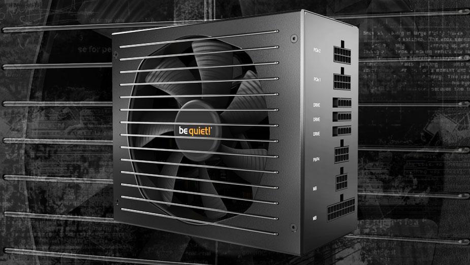

Marki be quiet! nie trzeba nikomu przedstawiać, wysoka jakość oraz nienaganna kultura pracy do domena niemieckiego producenta. Tym razem do redakcji ITHardware zawitał właśnie wprowadzany na rynek nowy model zasilacza Straight Power 11. W zeszłym roku be quiet! wydał odświeżoną wersję Pure Power 10, która to odziedziczyła platformę z Straight Power 10 wraz z niewielkimi zmianami wpływającymi na wydajność i tajwańskimi kondensatorami. Już wtedy było pewne, że niedługo pojawi się nowa rewizja Straight Powera. No cóż, przyszło nam trochę poczekać, w tym czasie FSP wydał nową platformę Hydro G, którą miałem okazję przetestować jesienią (link do testu FSP Hydro G 650 W). I to ona stała się dawcą dla najnowszego dziecka be quiet!. Napisałem dawcą nie bez powodu, ponieważ, niemieccy inżynierowie jak zwykle przeprojektowali OEM-ową platformę. Zapraszam zatem na premierowy test zasilacza be quiet! Straight Power 11 650 W.
be quiet! Straight Power 11 to (w końcu) całkowicie modularna jednostka premium z niesamowicie cichym wentylatorem Silent Wings 3 i sprawnością energetyczną przekraczającą 93%
Test zasilacza be quiet! Straight Power 11 650 W
Straight Power 11 składa się obecnie z sześciu jednostek: 450 W, 550 W, 650 W, 750 W, 850 W oraz 1000 W, każda z nich oferuje cztery linie +12 V.  Wszystkie z oficjalnym, certyfikatem 80 PLUS Gold oraz całkowicie modularnym okablowaniem. Aczkolwiek w przeciwieństwie do Pure Power 10, nie zdecydowano się na zastosowanie płaskich wiązek kablowych. Testowany zasilacz to wyższa półka, w której jako standard śmiało można uznać certyfikat sprawności 80 PLUS Gold, całkowicie modularny system okablowania, a nawet półpasywny tryb pracy układu chłodzenia. Straight Power 11 650 W posiada wszystkie te cechy oprócz półpasywnej pracy. W zasadzie żaden zasilacz be quiet! jej nie posiada, ale za to producent wyposażył swój zasilacz ponownie w bardzo cichy wentylator Silent Wings 3, a to jeden z najcichszych modeli na rynku (jak nie najcichszy).
