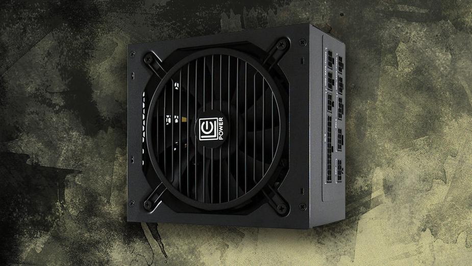

Tematem dzisiejszego testu jest zasilacz LC-Power LC750 V2.31, o mocy znamionowej 750 W i certyfikacie sprawności 80 PLUS Platinum, który zapewnia efektywność energetyczną przekraczającą 92%. LC750 V2.31 to jeden z tańszych modeli w tym przedziale mocy i platynowym certyfikacie z całkowicie modularnym systemem okablowania na rynku. Ponadto testowany zasilacz cechuje się wysoką jakością wykonania i kilkoma dodatkowymi akcesoriami. Swego czasu recenzowałem już flagowy model LC-Power LC1200 V2.4, który wypadł bardzo dobrze, jednakże warianty 1000 i 1200 W nieco się różnią od wersji 550 i 750 W. Zatem zapraszam na wnikliwe testy, również w komorze termicznej.
LC-Power LC750 V2.31 to nieco inna platforma niż testowany LC1200 V2.4, czy będzie to równie dobry zasilacz?
LC-Power w serii platynowej, bo do takiej należy testowany dzisiaj LC750 V2.31, składa się z czterech zasilaczy, o mocach 550 W, 750 W, 1000 W oraz 1200 W, gdzie ten ostatni był już testowany na łamach ITHardware. Wszystkie cechują się całkowicie modularnym okablowaniem i oficjalnym certyfikatem sprawności 80 PLUS Platinum. Zasilacze, poza wysoką sprawnością energetyczną, charakteryzują się dobrej jakości elektroniką, jedną mocną szyną +12 V oraz 135 milimetrowym wentylatorem.

LC-Power LC750 V2.31 posiada certyfikat sprawności 80 PLUS Platinum - producent wspomina o efektywności powyżej 92%. Z szyny +12 V możemy pobrać 744 W, czyli 99% mocy całkowitej, która wynosi w tym przypadku 750 W. Ponadto otrzymujemy jedną mocną linię +12 V, co umożliwia bezproblemowe zasilanie procesora klasy Intel Core i5/i7/i9 czy AMD Ryzen 5/7 i topowej karty graficznej z trzema złączami PCI-E (np. niektóre GTX 1080 Ti). Dystrybucja napięć wygląda w następujący sposób:
