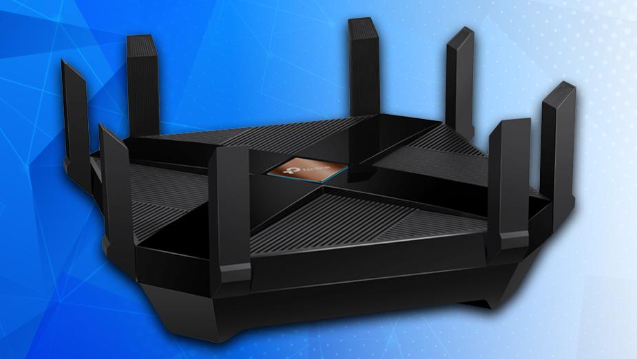

Dawno nie było nam dane testować tak ekscytującego sprzętu sieciowego jak Archer AX6000 od TP-Link. Mówimy tu bowiem o routerze wspierającym Wi-Fi 6 (znany też jako 802.11ax) i z racji tego, że jest to pierwsze tego typu urządzenie w naszej redakcji kompatybilne z tą technologią, jego test to także świetna okazja, by przekonać się, na co stać nowy standard sieci bezprzewodowej. Trzeba przy tym zaznaczyć, że choć w praktyce wdrażany jest on na rynku od około roku, to tak naprawdę wciąż stawia pierwsze nieśmiałe kroki. Na szczęście w ostatnim czasie pojawia się coraz więcej urządzeń obsługujących Wi-Fi 6 - smartfonów (np. iPhone 11 czy Samsung Galaxy Note 10), komputerów (w tym laptopów bazujących na najnowszych platformach Intela i high-endowych płyt głównych z kartami sieciowymi Niebieskich) czy właśnie routerów. Największym problemem są jednak samodzielne karty sieciowe, których obecnie jest jak na lekarstwo, co nieco utrudniło nam aktualizację platformy testowej pod ten test.
Archer AX6000 to router z najwyższej półki z oferty TP-Link, więc możemy spodziewać się po nim wszystkiego, co najlepsze.
Wi-Fi 6
Archer AX6000 to router z najwyższej półki z oferty TP-Link, więc możemy spodziewać się po nim wszystkiego, co najlepsze. Tak też zdają się sugerować jego specyfikacja i funkcjonalność. Sprzęt oferuje użytkownikom nawet 5952 Mb/s łącznej przepustowości w dwóch pasmach transmisji: do 1148 Mb/s w paśmie 2,4 GHz i do 4804 Mb/s w paśmie 5 GHz. Uzyskanie tak wysokich prędkości było możliwe w dużej mierze właśnie za sprawą Wi-Fi 6 i obsługiwanych przez niego nowych technik. Mowa tu m.in. o wsparciu ze strony modulacji 1024-QAM, która zapewnia o 25% większe prędkości w porównaniu do 256-QAM (symbol przenosi 10 zamiast 8 bitów) czy technologii OFDMA umożliwiającej przypisanie kanałów do większej liczby urządzeń. W standardzie Wi-Fi 802.11ac każdy z pakietów może dostarczyć do urządzenia tylko jedną paczkę naraz, natomiast OFDMA umożliwia transport wielu paczek do wielu urządzeń w tym samym czasie. Wi-Fi 6 wykorzystuje też kanały o szerokości 160 MHz, oferując szybsze prędkości połączeń pomiędzy routerem a urządzeniami. Kolejną nowością jest tu MU-MIMO 8 x 8, które zapewnia nam aż 8 strumieni do wyboru. MU-MIMO w standardzie 802.11ac wykorzystywane jest tylko w przypadku pobierania danych, natomiast MU-MIMO 8 x 8 działa w obu kierunkach, umożliwiając zarówno wysyłanie, jak i pobieranie danych. Warto też wspomnieć o tzw. kolorowaniu BSS (BSS Color) Wi-Fi 6, czyli mechanizmie, który eliminuje zakłócenia wynikające z pobliskich sieci bezprzewodowych. Każdy router wykorzystujący standard 802.11ax oznacza bowiem ramki swojej sieci, dzięki czemu pozwala urządzeniom ignorować transmisje z sąsiednich sieci. Target Wake Time (TWT) ma z kolei na celu wydłużenie czasu uśpienia urządzeń i pracy baterii, zwłaszcza w przypadku urządzeń mobilnych i IoT. By to osiągnąć, router optymalizuje transmisję poprzez wysłanie do klientów informacji o przejściu w stan uśpienia i wybudzeniu.
Archer AX6000
To oczywiście tylko część możliwości routera Archer AX6000, gdyż znajdziemy tu wiele innych rozwiązań kojarzonych z wysokiej klasy routerami. I tak, Beamforming, czyli kształtowanie wiązki, to technologia kierunkowej transmisji oraz odbioru sygnału poprawiająca łączność urządzeń z routerem, a RangeBoost zwiększa możliwości routera w zakresie wykrywania i otrzymywania sygnału Wi-Fi od urządzeń znajdujących się w dalszej odległości. Warto od razu dodać, że sprzęt wyposażono w aż osiem anten, więc nie powinniśmy mieć żadnych problemów z jakością sygnału (co oczywiście sprawdzimy). Airtime Fairness polega na promowaniu wydajniejszych użytkowników bezprzewodowych, którzy są w stanie przesłać większą ilość danych w żądanym przedziale czasu, a w optymalizacji wydajności Wi-Fi pomaga także QoS (Quality of Service). Smart Connect w dużym skrócie polega na doborze parametrów połączenia dla danego urządzenia (automatyczny wybór częstotliwości, kanału i jego szerokości), żeby było ono jak najlepszej jakości, a funkcja Band Steering umożliwia korzystanie z najmniej obciążonego pasma. Całości dopełnia zaś pakiet TP-Link HomeCare z rozbudowaną kontrolą rodzicielską i antywirusem opartym o bazy danych Trend Micro (więcej na ten temat znajdziecie TUTAJ).
Specyfikacja
Jak na high-endowy router przystało, Archer AX6000 kryje pod maską naprawdę solidne podzespoły. Sercem urządzenia jest 4-rdzeniowy procesor Broadcom BCM4908  pracujący z częstotliwością taktowania 1,8 GHz. Ten wspomagany jest przez aż 1 GB pamięci RAM i taka konfiguracja znana jest choćby z modelu gamingowego Archera C5400X, który dotychczas stanowił najwyższy konsumencki model w ofercie TP-Link i trzeba przyznać, że tam sprawdzała się wyśmienicie. W tym wypadku znajdziemy jednak tylko 128 MB pamięci na dane. Poza tym, za obsługę transmisji bezprzewodowej odpowiadają dwa chipy Broadcom BCM43684, a do połączeń przewodowych otrzymujemy aż osiem gigabitowych portów LAN oraz 2,5 gigabitowy WAN. Switch bazuje na układzie Broadcom BCM53134S, a producent sięgnął także po dwa chipy ethernetowe: Broadcom BCM4908 i Broadcom BCM54991E. W tym aspekcie Archer AX6000 to absolutnie topowa konstrukcja, która stawać może w szranki z najmocniejszymi konsumenckimi routerami na rynku.
