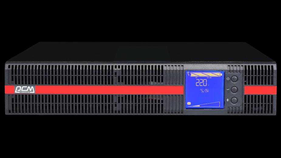

Powercom MRT-1000 VA - test wydajnego UPS-a
Mamy takie czasy, że gdy stoimy przed wyborem sprzętu do domu czy do firmy, możemy wpaść w zakłopotanie, gdyż asortyment, jaki znajdziemy w sklepach, jest przeogromny. Nie inaczej jest w kategorii zasilaczy awaryjnych UPS i już nie mówię o zwykłym kliencie, lecz o firmie, która zazwyczaj ma jeszcze swoje sprecyzowane wymagania co do kupowanego UPS-a. W firmach bezpieczeństwo danych jest bardzo ważne i pomijam tutaj RODO, ale nierzadko niezapisanie projektu lub dużego arkusza kalkulacyjnego z danymi i wyliczeniami może powodować wielogodzinne opóźnienia i irytację, o uszkodzeniu sprzętu nie wspominając. Dlatego najlepszym rozwiązaniem będzie UPS oferujący nieprzerwane i niezakłócone napięcie zasilające. Jednym z takich modeli jest Powercom MRT-1000 VA, korzystający z topologii VFI (Voltage Frequency Independent), powszechnie znanej również jako on-line. MRT-1000 VA to zasilacz z podwójnym przekształcaniem, a najważniejszymi zaletami są czysta sinusoida napięcia wyjściowego oraz bezprzerwowe przełączanie się na zasilanie bateryjne w przypadku wystąpienia zakłócenia zasilania sieciowego. Ponadto niezależność wartości i częstotliwości napięcia wyjściowego od napięcia zasilania. Testowany model charakteryzuje się mocą pozorną 1000 VA i 1000 W mocy czynnej, a także PF=1. Kolejnym atutem jest możliwość uruchomienia z baterii bez konieczności podłączania UPS-a do sieci zasilającej, tzw. "zimny start", oraz wymiana akumulatorów podczas pracy UPS-a. Przekonajmy się w takim razie, co potrafi Powercom MRT-1000 VA.
Powercom MRT-1000 VA w topologii on-line oferuje bezprzerwowe przełączanie na zasilanie bateryjne, niezależność wartości i częstotliwości napięcia wyjściowego od napięcia zasilania oraz sinusoidalny przebieg napięcia wyjściowego.
Test zasilacza awaryjnego UPS Powercom MRT-1000VA
Powercom MRT to seria zasilaczy on-line w obudowie typu rack 19". W skład serii MRT wchodzą trzy jednostki o mocy pozornej od 1000 VA do 3000 VA i PF=1. Są to modele z podwójnym przekształcaniem, które filtrują i zabezpieczają podłączone urządzenia przed zakłóconym napięciem sieci energetycznej lub jej całkowitym zanikiem, przełączając się na zasilanie bateryjne bez jakichkolwiek przerw. Zasilacze serii MRT posiadają zaawansowane funkcje oszczędzania energii, gdzie możemy w wybranym zakresie tolerancji, od 10% do 15%, pracować w trybie bypass, a po przekroczeniu zadanych wartości UPS przechodzi w tryb on-line. W przypadku braku zasilania czas przełączania na zasilanie rezerwowe odbywa się poniżej 8 ms, co oczywiście sprawdzimy. Jeżeli chcielibyśmy zwiększyć czas podtrzymania, możemy dodać dedykowany moduł bateryjny, wydłużając go do 13-15 minut.
