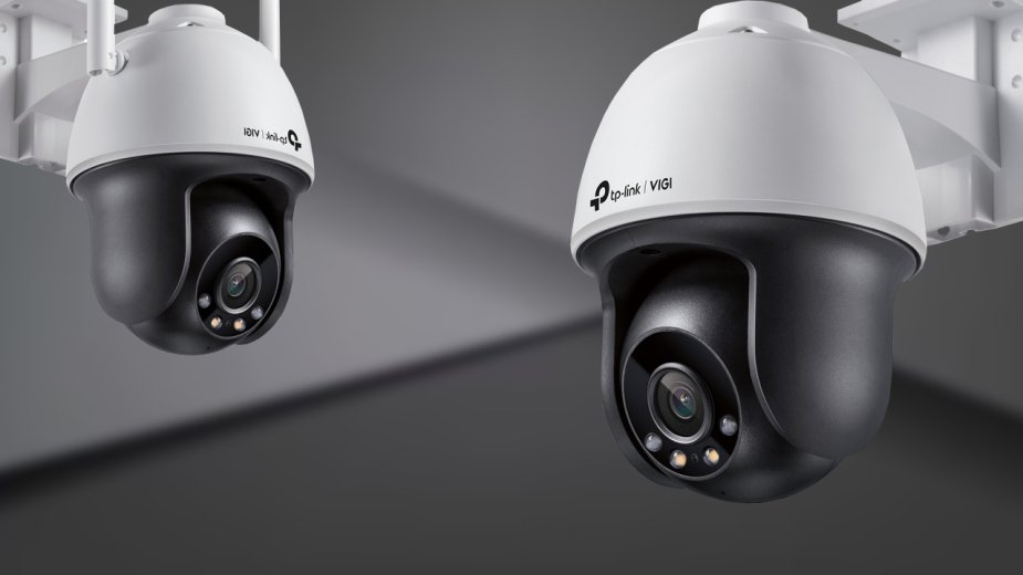

TP-Link VIGI C540 i C540-W – budowa i jakość wykonania
Kamera VIGI C540 zapakowana jest w pojedynczy karton, zabezpieczony od wewnątrz dodatkową pianką, która uniemożliwia znajdującym się tam elementom przesuwać się na boki. Z racji tego, że VIGI C540-W, czyli wersja z Wi-Fi, posiada dodatkowe anteny, pudełko dla niej jest nieco większych wymiarów. W pudełku wraz z kamerą znajdziemy trochę makulatury, kołki i śruby montażowe oraz dodatkowe, plastikowe zabezpieczenie z uszczelką mające za zadanie chronić połączenie między przewodem sieciowym i zasilającym.
Co ciekawe, producent w specyfikacji podaje, że w zawartości powinien znaleźć się również klucz inbusowy, ale takowego w swojej sztuce nie znalazłem. Na szczęście nawet nie jest nam potrzebny, bo za pomocą inbusa możemy odkręcić co najwyżej mocowanie z kamery, a nie przykręcić całość do ściany. Tutaj wymagany jest zwykły krzyżak. Krzyżak jest również wymagany do tego, by zamontować w kamerze kartę miroSD i szczerze powiedziawszy najchętniej widziałbym tutaj zwykłą, gumową, nawet dwuwarstwową zaślepkę. Biorąc jednak pod uwagę fakt, że mamy do czynienia z kamerą zewnętrzną, plastikowa zaślepka na śrubki tak czy owak zda egzamin.
VIGI C540 i C540W
Gorszą rzeczą był brak… zasilacza sieciowego. Nie jest to kwestia pakowania, bo TP-Link zaznacza, że takowego do opakowania w wypadku wersji bez Wi-Fi nie dorzuca wcale. Zasilacz znajdziemy w C540-W, ale nie w C540. Pomimo tego, że 5,5-mm wtyczka się tu znajduje, nie ma to tak naprawdę żadnego znaczenia, ponieważ kamera korzysta z zasilania Power over Ethernet PoE (802.3af/at, class 4), a że nie wspiera połączenia bezprzewodowego i tak musimy ją za pomocą takiego przewodu podłączyć do urządzenia nagrywającego. Warto jednak o tym pamiętać.
Kwestia designu urządzeń jest zazwyczaj czysto subiektywna, ale nie można odnieść wrażenia, że zarówno C540 i C540-W mogą się spodobać. Chodzi przede wszystkim o przemyślane rozmieszczenie kluczowych elementów, jakość zastosowanych materiałów oraz relatywnie niewielkie wymiary wynoszące 120 x 172 x 198 mm. Obudowa jest w pełni plastikowa i wykonana w kolorze białym. Absolutnie nie można się tutaj przyczepić do jakości spasowania żadnych elementów.
Slot na kartę microSD ukryto dodatkowo w „Oku Saurona”, tyle że w jego górnej części. Tak rozmieszczony element to ogromna zaleta, bo okryty plastikową osłoną slot wraz z samą obudową kamery uniemożliwi dostawanie się do tego rejonu wody, nawet podczas deszczu padającego pod większym kątem. Z tyłu zaś znalazło się miejsce dla głośnika i mikrofonu.
